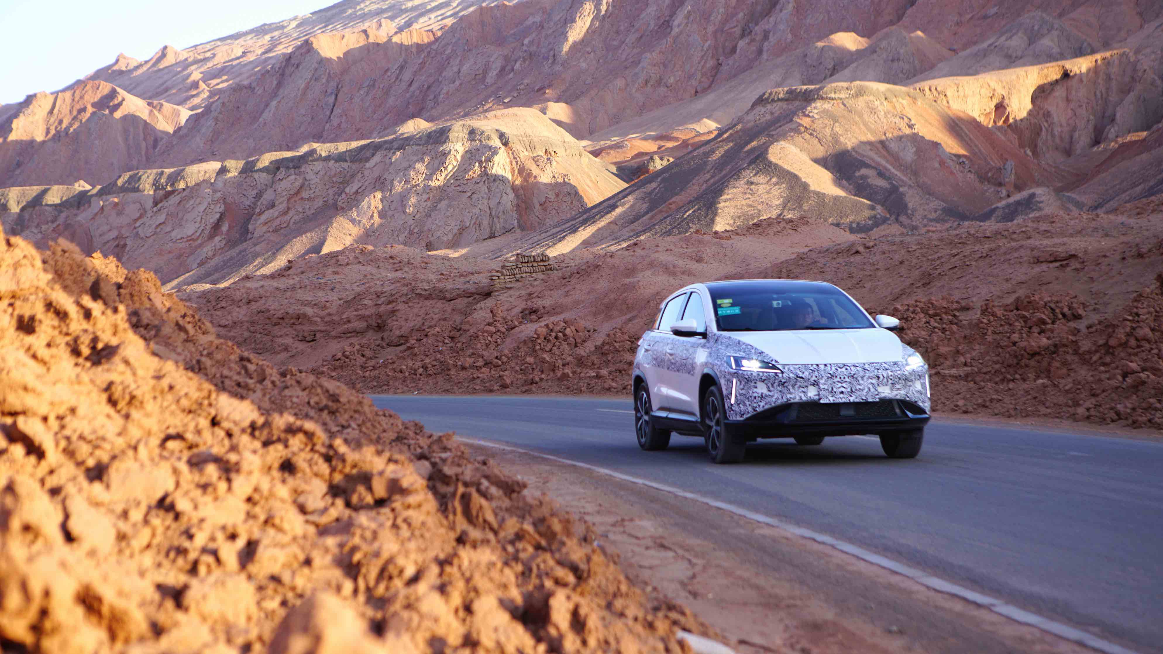

为期3个月的50℃高温测试
在新疆吐鲁番气温接近50℃、地表温度最高达到80℃的环境下,小鹏G3经历为期超过3个月的高温测试。高温测试分为整车性能测试与车辆性能标定两个阶段,设置了包括电池热管理系统、空调系统、整车密封性、高温环境适应性、整车制动性等30个项目的产品性能测试,以及城市工况、城郊工况等不同路况的道路测试。
小鹏G3在进行高温标定测试
电池和温控系统标定验证:小鹏G3凭借自主研发的液体冷却和先进的电池热管理系统 ,确保每颗电芯的运行工况温度一致,可有效将电芯温差控制在较小范围内;同时电池管理系统可对电池温度进行实时监控,保证电芯在安全的温度范围下运行,适应高温环境,延长电池总成使用寿命,保证了系统动力持续的输出。
空调标定与验证:小鹏汽车工程师测试团队选定在日照最强烈的正午时分将车辆暴晒3小时,车内温度急剧上升超过70度后迅速进入车内启动车辆,原地怠速十分钟并将空调打开,通过全车50多个温度测试仪的客观数据及人体主观感受得出综合评定。小鹏G3自动空调系统在怠速状态时明显优于传统燃油车,车内温度下降快速,在车内人的体感舒适,同时仪表和车内部件均处于良好工作温度。

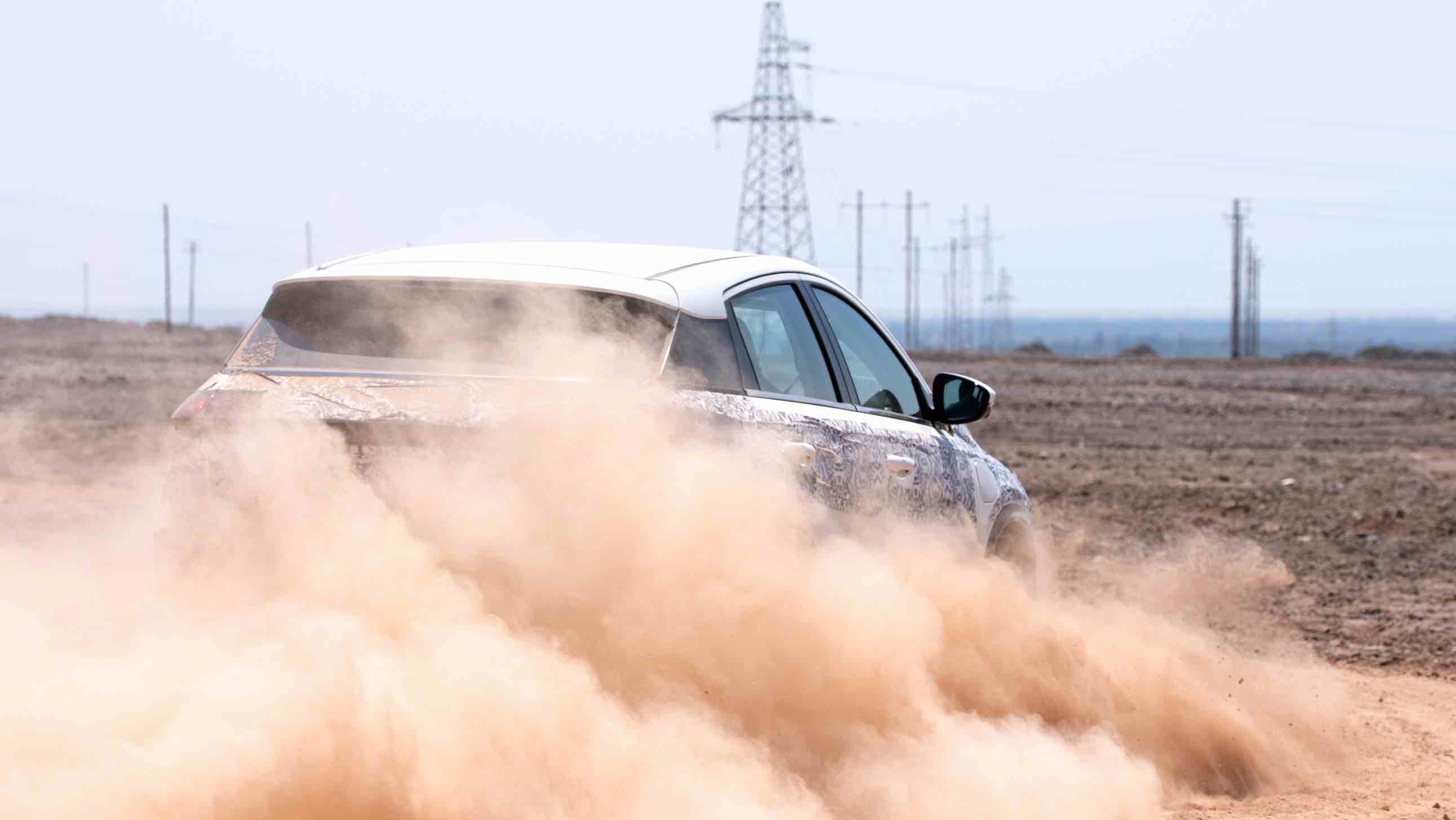

小鹏G3在进行扬尘试验
扬尘试验:为了验证小鹏G3在恶劣天气中整车密封情况,在扬尘试验过程中尽可能的带来更多的灰尘,需要以90km/h左右的高时速在崎岖不平的非铺装路面上狂奔40分钟。在扬尘路段测试后,小鹏G3的空调出风口、门框内侧、地板边缘等内饰件看不到尘土,车辆封闭性能表现优秀。

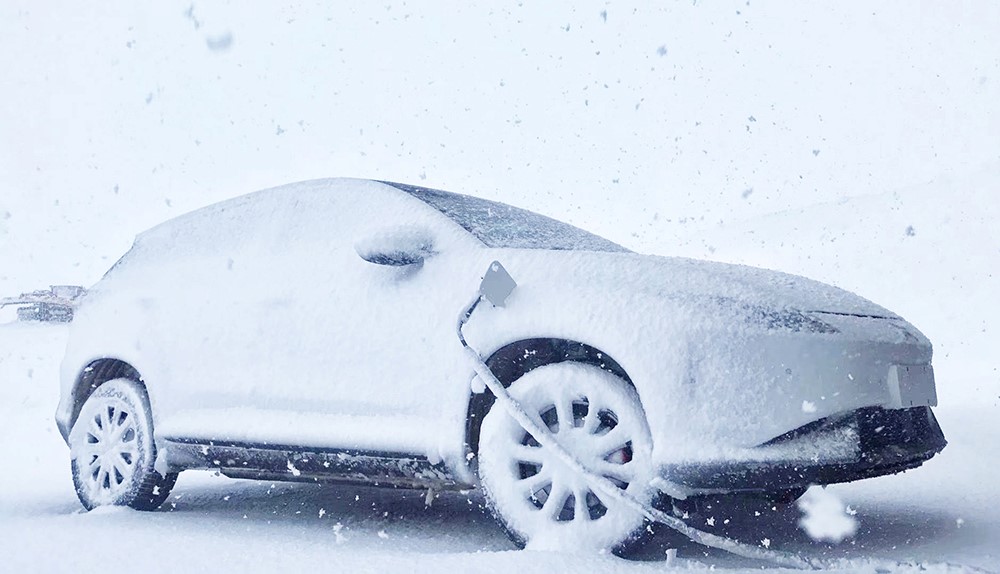

小鹏G3在进行低温充电测试
低温充电试验:在低温充电前,工程师们会把车辆放置在-20℃左右的环境下超过12个时,再对车辆进行快慢充电测试。在高寒环境下,凭借先进的热管理Cooling Tube技术带来的优势得到充分体现,在低温环境下会对电池进行加温,确保每颗电芯的运行工况温度一致;同时电池管理系统可对电池温度进行实时监控,保证电芯在安全的温度范围下运行,延长电池总成使用寿命并增加续航里程。

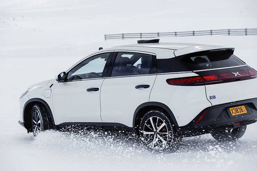

小鹏G3在进行ESP标定测试
ESP测试:为了检测车辆在开启和关闭ESP车身稳定系统的情况下的极限,小鹏G3会接受定圆测试、对开路测试、冰面爬坡等一系列测试,并以此来模拟实际道路中的快速转弯,掉头、环岛行驶的稳定性。经过工程师长期的测试调校,小鹏G3能够在ESP介入时保证车辆循迹性,以最大限度保持冰雪行驶稳定性,从容应付冰雪路面。
低附路面能量回收试验:纯电动车的能量回收在低附路面(如冰面、冰雪路面等)会触发ABS。ABS触发能量回收退出,如果频繁触发和负扭矩退出不当,就会影响驾驶体验甚至是引起安全问题,小鹏G3会根据不同附着系数路面合理控制能量回收范围,在触发ABS时,也能找到回收退出合适时机,既保证了低附路面下的安全驾驶,也保证了极佳的驾驶体验。

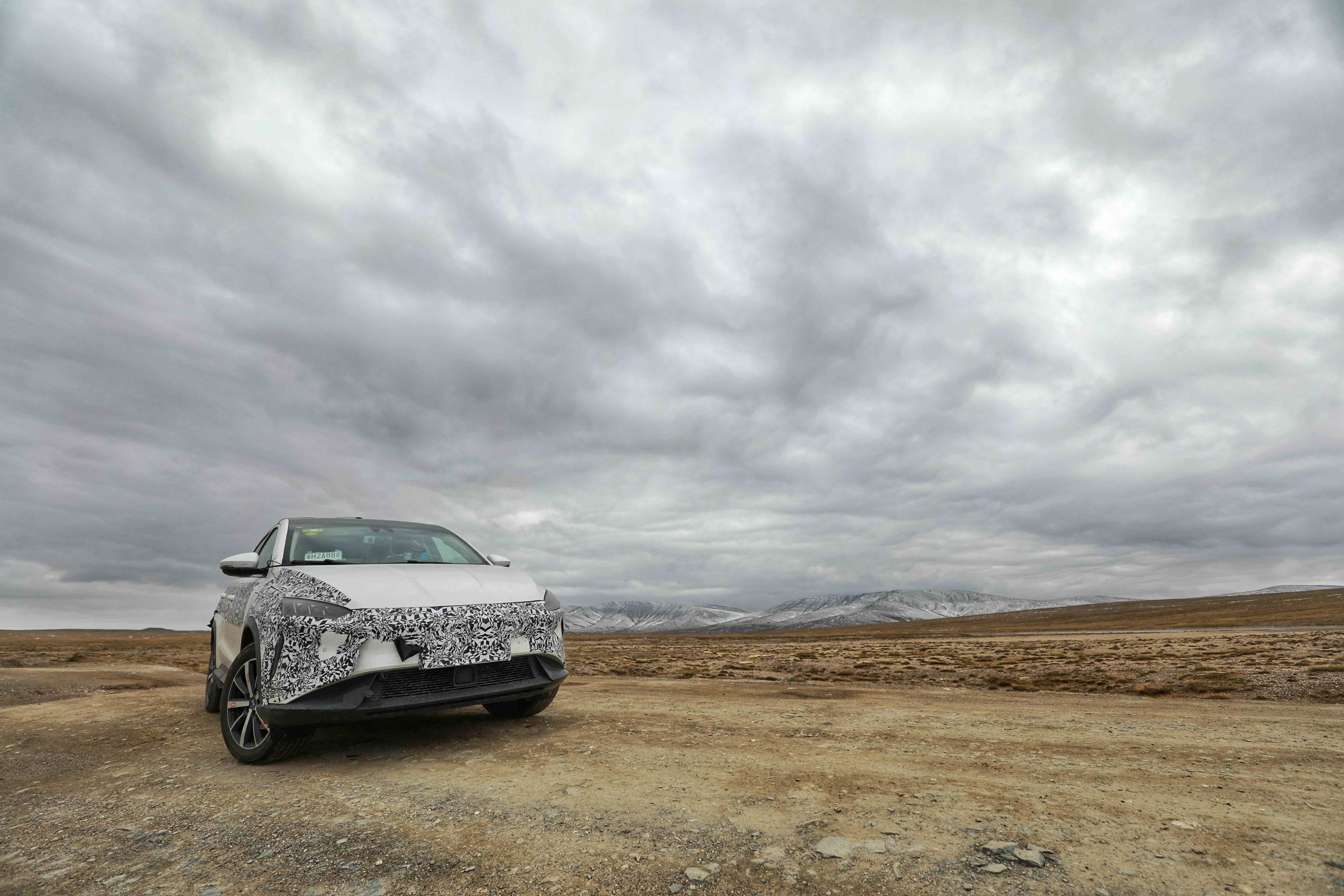

从2700米到4700米的高原测试
一般认为传统燃油车会有高原反应,其实高原测试考验的不仅是发动机性能,更是考验整车及零部件的可靠性。小鹏G3在海拔2700米到4700米的高原地区,进行并完成高原制动标定试验、高原高海拔能耗试验以及高原环境下零部件可靠性验证。
小鹏G3在进行高原标定测试
高原制动试验:小鹏汽车工程师在不同的高海拔区域(2700米~4700米)进行制动性能的标定和试验。通过测量制动减速度、踏板力、踏板行程、系统真空压力、环境压力、回路液压等数据,标定小鹏G3制动系统以保证高原适应性、可靠性。
高原高海拔能耗试验:小鹏G3以充至满电的状态下,以约60km/h的匀速工况,往返行驶高海拔地区,海拔高度相差大于2000米。记录消耗的能量情况,验证小鹏G3在高海拔、长距离爬坡工况的适应性。
零部件可靠性验证:高原高海拔地区由于气压低、空气稀薄、紫外线辐射大、日夜温差大等特点,使汽车零部件如仪表、中控屏、灯具和电器附件工况恶化,容易引起产品散热慢、材料劣化快、结构开裂变形等情况。小鹏G3通过严苛的高原测试,验证整车及零部件的可靠性及适应性。

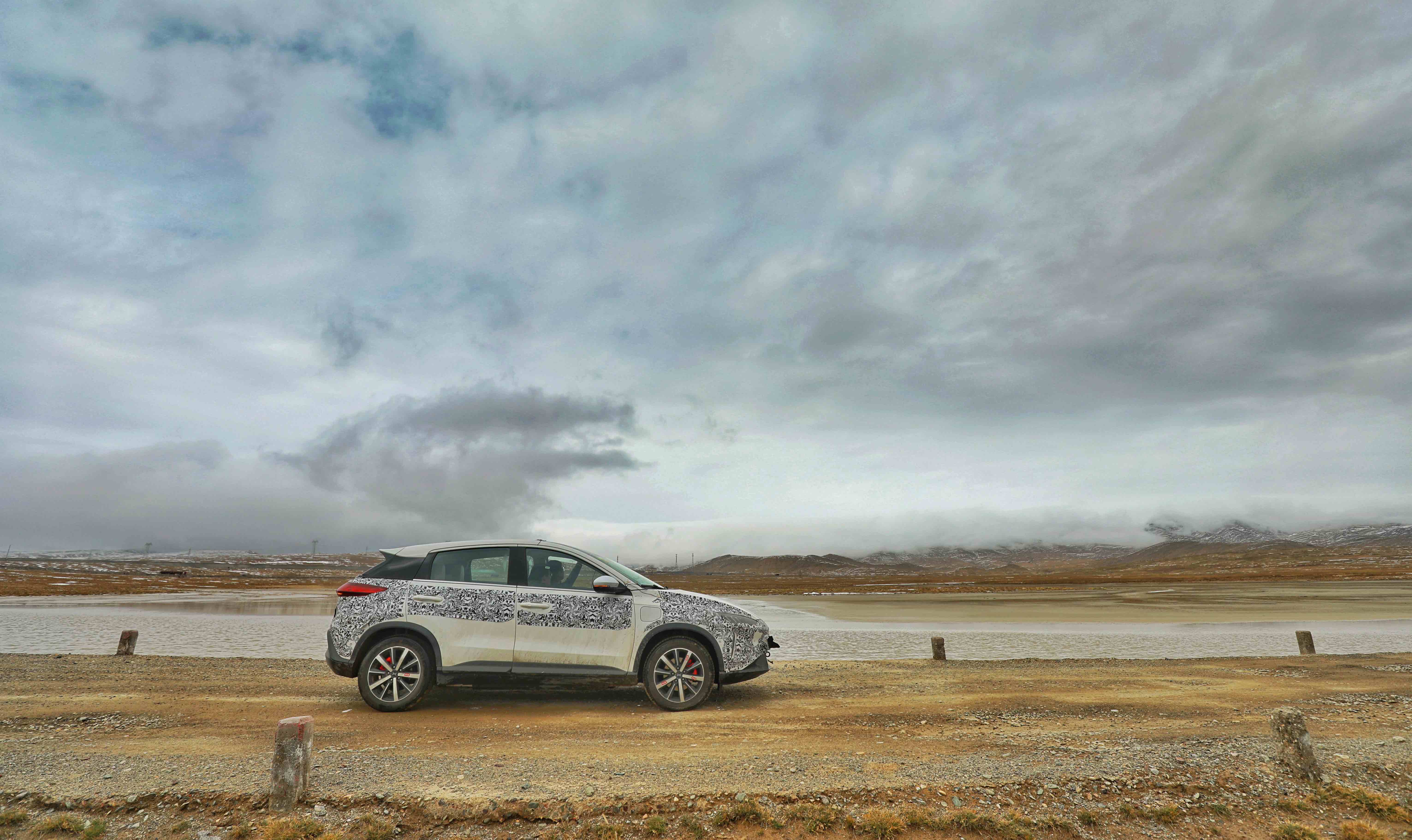

小鹏G3在进行高原标定测试
