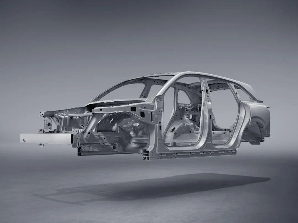

A:整车的驾控体验,不光来自于底盘和动力总成,也依赖于轻量化和高刚性车身。G9在多处使用铝材,如:四门两盖、翼子板、防撞梁、吸能盒、后地板、前塔座等;
同时运用先进的NVH仿真技术,对车身结构进行优化设计,对车身下车体和C、D环框架强化设计,提升车身整体刚性,车身整体扭转刚度达到32000Nm/deg;车身安装点刚度最优化设计——关键区域铸铝代替传统的钢结构,关键安装点刚度超过20000N/mm。
