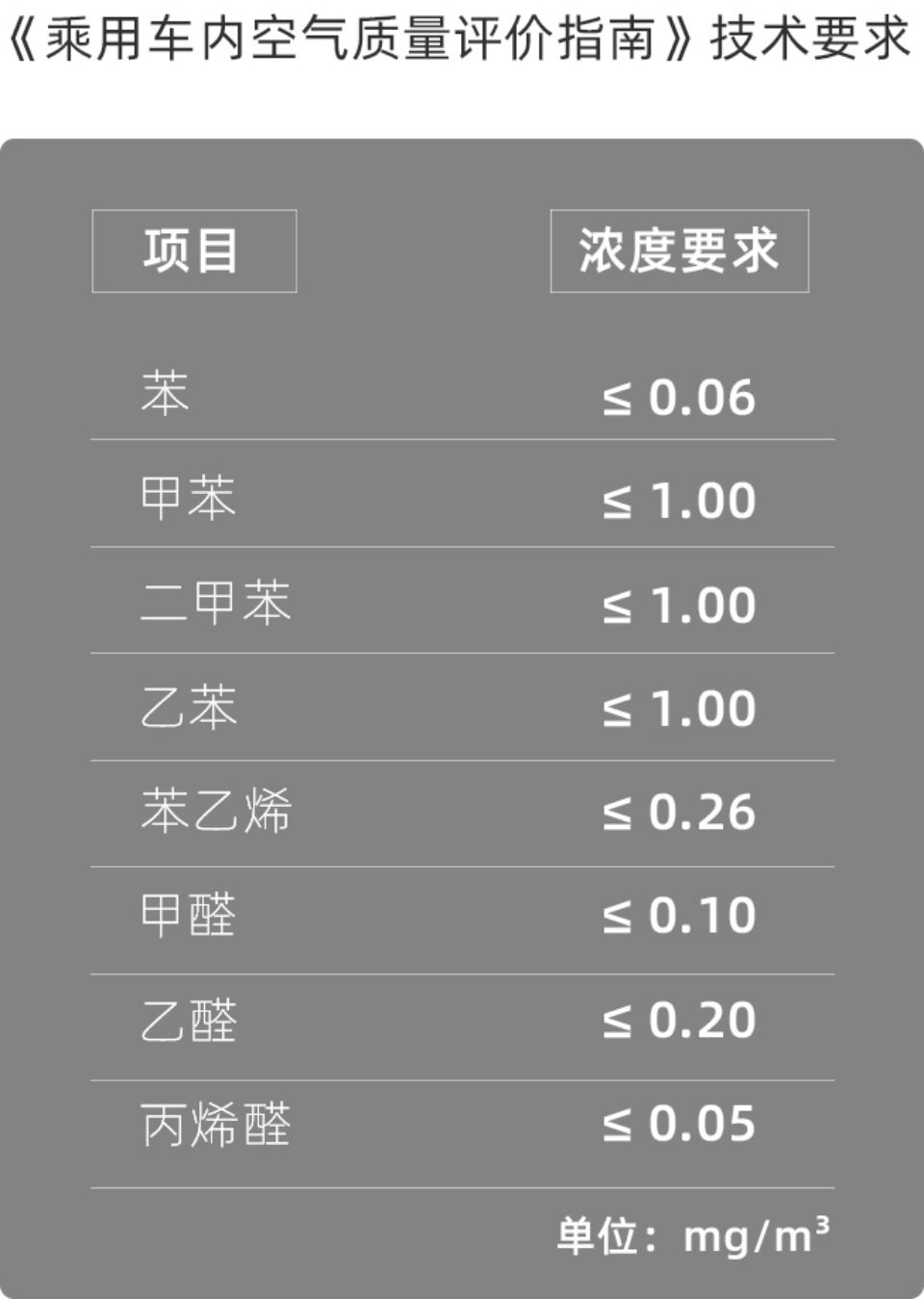

2011年国家发布了GB/T 27630-2011《乘用车内空气质量评价指南》,对车内的VOC进行了限定,主续要包括“五苯三醛”(后VOC特指五苯三醛);另一方面,各大汽车制造商也有自己一支“金鼻子”团队对车内气味进行等级评价。
VOC与气味作为车内空气质量评价的两个维度,并没有明确对应关系,VOC不一定都有气味,有气味的物质不一定都是VOC,所以光靠“闻”来判断显然是不够的。

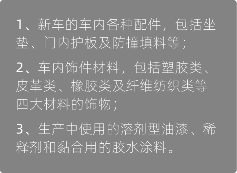

VOC和气味的主要来源于车内材料的释放,其中包括:
想要车内空气质量保持良好水平,必须从源头管控好车辆内饰材料。取用环保型材料及工艺,从源头上降低车内VOC及气味。值得一提的是,车内VOC及气味的另一重要来源是外购的各种精品配饰。
小鹏P7 的VOC及气味的检测委托国内专业的检测机构进行测试,其检测方法参考HJ/T 400 车内挥发性有机物和醛酮类物质采样测定方法,在常温下对下线28±5天的新车进行VOC采样分析。
经过多个样本的分析,小鹏P7车内空气质量VOC指标中苯类物质各含量均优于国家法规推荐限值97%,甲醛含量优于国家法规推荐限值80%;气味等级为3.1,优于行业均值3.5。
