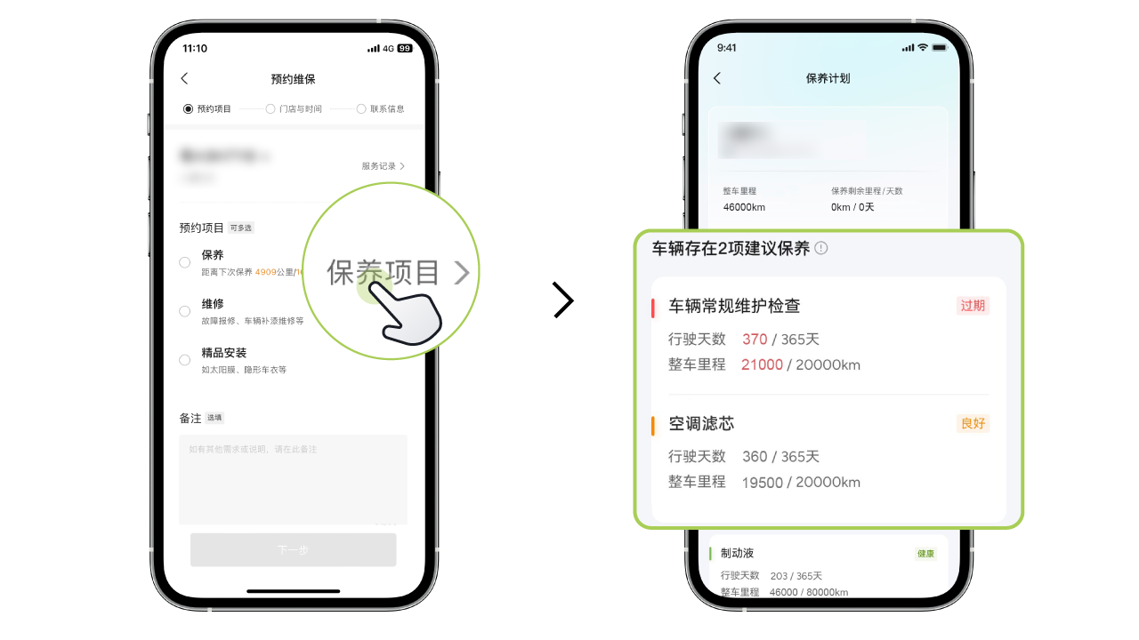

2.您可以在小鹏汽车App"服务-预约维保-保养项目"界面,查看下次保养时间和每个零件健康状态:
a.绿色表示处于健康状态,可以继续使用。
b.黄色表示临近到期,建议更换。
c.红色表示达到使用零件使用寿命,必须更换。
